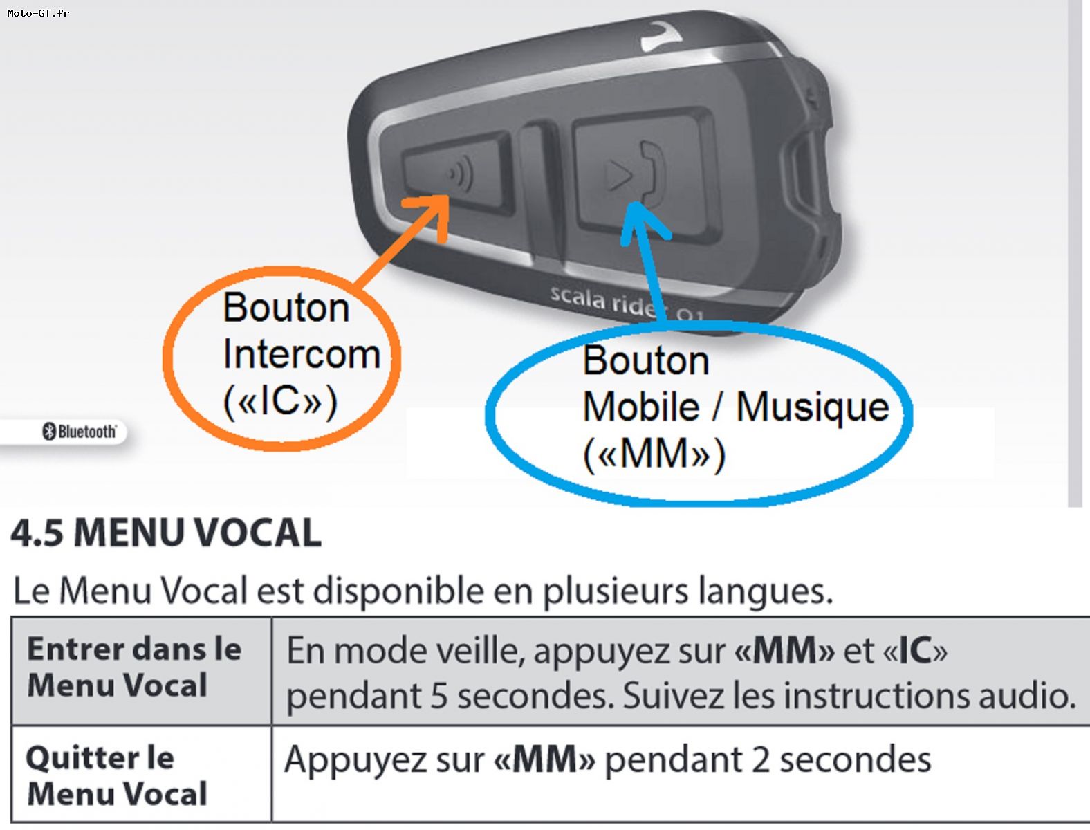

Bonjours a tous , comment faire pour changer la langue en français sur scala rider Q1 , malgré la notice je ne trouve pas . CDLT

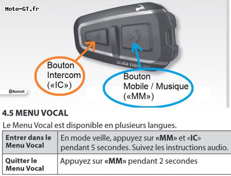

Voilà ce que j'ai glané sur la toile.
Il faut rentrer dans le menu vocal:
En mode veille (kit allumé +/- 1 min pour être sûr), appuyer en même temps sur "MM" et "IC" pendant 5 secondes, puis suivre les instruction audio.
Surtout de bien attendre entre les questions posées par la voie synthétique qu'elle demande ''français ?''
- Quitter le mode vocal en appuyant sur "MM" pendant 2 secondes.
Donc si j'ai bien compris la manœuvre, quand tu es dans le menu audio, la voix pose la question dans chaque langue, quand elle demande "français" tu appuies 2 secondes sur MM.
Tien nous au courant si ça marche.
