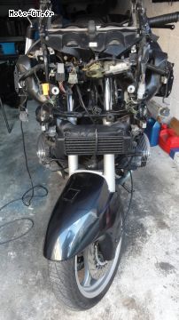

Bonjour les amis, J'ai changé de moto, ma belle XTZ 750 est partie je lui souhaite d'être autant bichonnée que par mes soins.
[img]https://i.servimg.com/u/f22/19/33/54/40/img_2015.jpg[/img]
La nouvelle est là ,3 jours et hop en panne...c'est une...bm...R1100 RT.
Pourquoi ce modèle ?
1 le prix, à peine plus cher que la vente de ma yam
2 boite 5 au lieu de 6 pas terrible pour 80km/h
3 ABS moins contraignant que sur les 1150 ou 1200
4 et merde je suis déjà en panne.
En pleine recherche de panne, la belle est déshabillée, mais diantre quel bor... ces machines, on est loin de ma 90/6, 18 ans et déjà une usine à gaz.
N'ayant pas les moyens de la faire voir chez bm, je m'y colle.
Les faits : en partant de chez moi coupure moteur au bout de 100m..je reste positif, j'ai de la chance, que 100m, c'est direction maison en poussette, jusque là ça va.
Les causes possibles vues avec les fofo, durites pouvant se couper dans le réservoir...je viens de changer le filtre à essence et ses durites, il n'y avait rien d'anormal.
Coupure du faisceau au niveau du neiman (en cours d'accès), capteur à effet de hall (sera testé au final)...super :-).
Je suis en train de changer l'inter au niveau de l'embrayage, pour le raccorder dans le carénage oups, démonte et démonte...
Les copains soyez patient, je viendrai,rapidement je l'espère, vous rejoindre dans vos belles sorties.

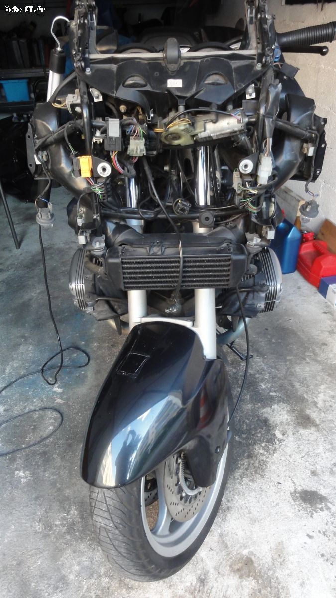

Il faut rester positif, ce matin tôt, éclairage à la baladeuse dans le garage...nouveau contacteur embrayage branché :super:.
Faisceau du neiman démonté et ouvert (panne fréquente à ce niveau)
[img]https://i22.servimg.com/u/f22/19/33/54/40/dsc01710.jpg[/img]
[img]https://i22.servimg.com/u/f22/19/33/54/40/dsc01711.jpg[/img]
Pas vraiment de coupure franche...va certainement voir du côté de l'allumage le capteur à effet de hall.

Phénomène bien connu:oui: les fils des capteurs qui cuise avec la chaleur du moteur:pleur:.

Merci Jmlamoto effectivement
https://www.youtube.com/watch?v=_KxkDawBBlQ
Je vais essayer de refaire les fils coupés pour le neiman, un peu limite car le vert est abîmé très près du contact.
