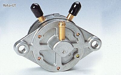

Vu sur ebay : Pompe Ă  essence . Au cas oĂą...
Re: Remplacement de la pompe par une pompe générique
Pas déconnant du tout. :non2: :non2: :non2:

C'est ce que vend Titeuf pour 28roros port compris et c'est neuf, je lui en ai commandé un kit je l'ai reçu dans de bref délai,je le monterais au cours de cet hiver il suffit de dévisser 2 vis et le tour est joué . Bien joué Titeuf tanpis pour les retardataires qui n'en aurons pas.:-p

En fait c'est une pompe mécanique de la marque Mikuni acheté chez Bihr pour 37 euros
