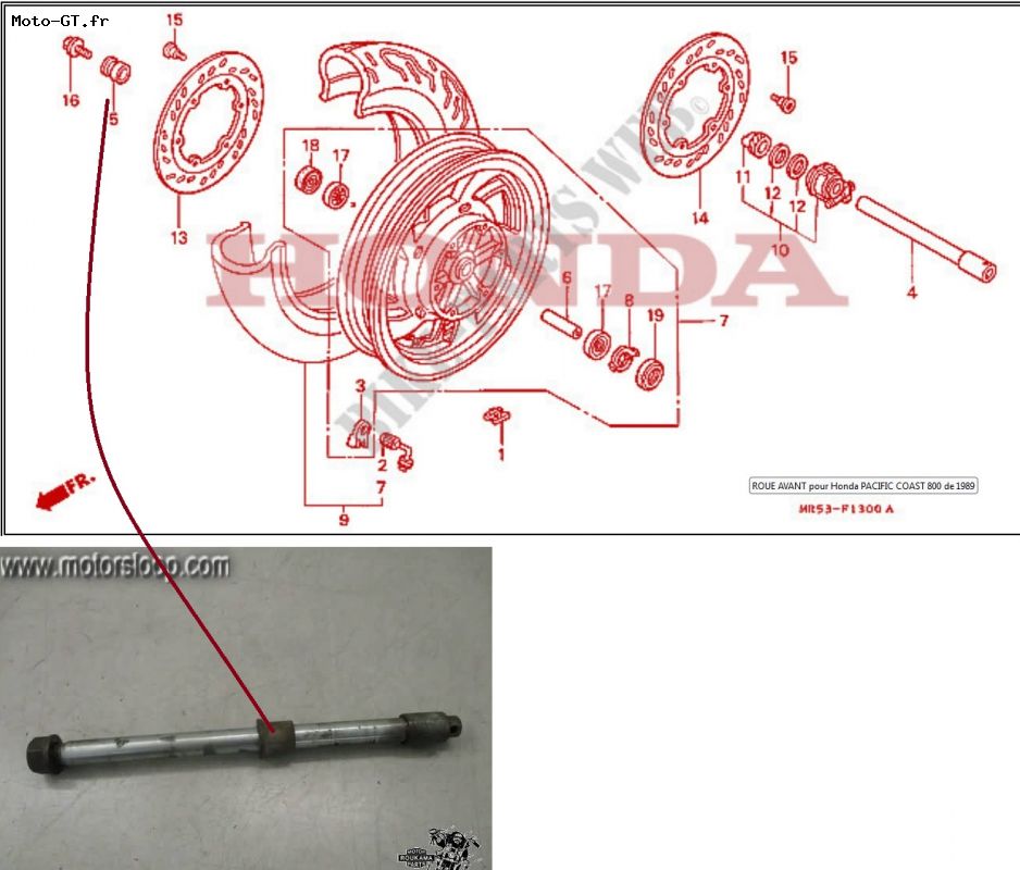

Je rencontre un probleme avec la roue avant, au remontage la roue n'est pas vraiment libre elle ne tourne pas plus de deux tours, je trouve pas ça tres bon.
Evidemment si je desserre elle se sent mieux mais c'est pas une bonne solution.
J'ai suivi le plan sur le site (bike part) mais j'ai une grosse rondelle qui n'ait pas mentionnée.
Ca freine que je la mette ou pas et ou que je la mette. Elle ne vas pas cote cable de compteur c'est sur.

Gezer a écrit :J'ai suivi le plan sur le site (bike part) mais j'ai une grosse rondelle qui n'ait pas mentionnée.
Tu ne la vois vraiment pas ?
Une des deux rondelle N°12?
Si tu redémontrais et faisais un inventaire en rapport avec l'image, peut-être que ?

Je manquais de precision en parlant de cette "grosse rondelle".
Il ne s'agit pas de l'entretoise mais d'une grosse rondelle fine (+- 1mm), du diametre de l'axe de roue.
Elle ne peut pas se mettre entre la roue et les tubes de fourche, rien sur le plan qui indique sa presence, et aucune marque d'elle sur l'exterieur du bras coté boulon.
Ca confirme qu'elle ne vient pas de la moto.
