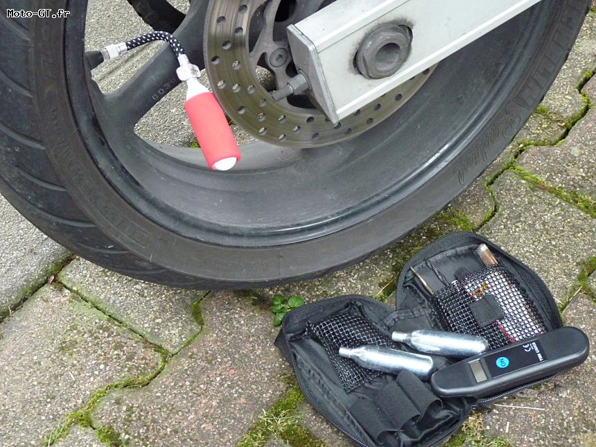

J’ai voulu avoir le cœur net, c’est mon côté scientifique.
J’ai cherché sur le net et n’ai rien trouvé de vraiment probant : Combien de cartouches CO2 doit on emporter sous sa selle ?
Dans ma trousse de dépannage crevaison, j’ai toujours eu 3 cartouches, correspondant aux 3 emplacements disponibles. Trousse toute neuve, n’ayant pas encore crevé sur la route. D’ailleurs j’avais un jour lu sur une revue automobile que la fréquence des crevaisons était très très faible, mais je ne me rappelle plus du chiffre. Bref, j’ai voulu avoir le cœur net :
Pneu de 180/55 R 17 d’une FZ6 sur la latérale entièrement dégonflé. Un tyre gauge digital pour la mesure de pression, celui qui m’a indiqué que le manomètre livré avec mon compresseur était faux de 0,3 bar.
Test:
1° cartouche : 0,40bar
2° cartouche : 0,85bar
3° cartouche : 1,30bar
4° cartouche : 1,75bar
Je me suis arrêté là faute de munition. On remarquera que la loi est une loi quasiment linéaire, du moins sur les 4 premières cartouches, la pression augmentant, la droite doit bien s’incurver à un moment donné. 1,5bar est suffisant pour rentrer à la maison.
Désormais, j’aurai 4 cartouches sous la selle. Poids ou masse de l’emport : 232g à rapprocher des 617g du compresseur et également de l’encombrement.
