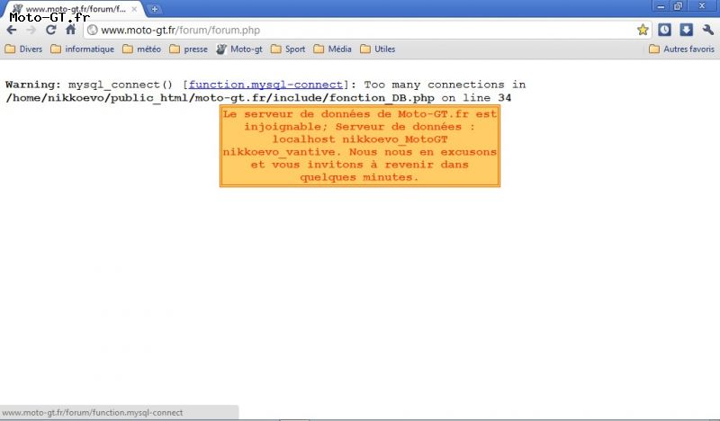

moi toute la soirée j'ai eu ce genre de message... Charlie, au secours!!!

c'est bien le problème "too many connections" !
ça peut être du à 2 choses:
- trop d'acces simultanés sur la base de donnée;
- problème de codage sur l'accès à la base (mysql_connect / mysql_close)
J'ai corrigé qqc sur le codage, reste à voir si c'est suffisant.

Comme dit Philippe (qui fait beaucoup pour nous, encore merci pour tout ce que tu fais Cuistax !), je me suis expliqué un peu plus haut;
Le problème semble résolu. Des prémices s'étaient fait sentir la semaine dernière, c'était bien la même cause.
Comme tout accident, il est le produit de plusieurs facteurs:
- la fréquentation importante de Moto-GT (Youpi !), en hausse constante mais progressive;
- un codage malheureux des accès à la base de données: ça fonctionnait ainsi depuis des années, mais ce code n'était pas propre;
- un paramétrage du serveur actuel un peu différent du précédent (et moins tolérant au codage cité ci-dessus);
Je rappelle que notre site à déménagé de serveur, de l'hébergeur 1&1 (Allemagne) vers Maven (canada, mais serveur en France, OVH), au mois d'aout dernier. Ce déménagement était du à la taille de la base, explosant le quota alloué par 1&1. Il avait fallu alors déménagé le site en catastrophe, mais heureusement j'avais alors prévu un hébergeur de secours. 1 ou 2 journées d'interruption de service. L'hébergeur était en cause dans la mesure où je n'avais pas été averti du blocage de la base.
LĂ , ce fut 24 heures d'interruption de service. Ce fut l'occasion de tester le support de Maven: bof...
J'ai passé 24 mauvaises heures, avec un support joignable uniquement par mail et qui ne répond pas... Impuissant, j'ai alors utilisé utilisé mon temps pour chercher un nouvel hébergeur; j'en ai vu 3, que je mets de coté au cas où... :
