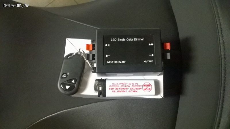

Dimmer réceptionné. Vraiment pas gros le bazar (échelle briquet), devrait pas être trop dur à caser.
ps : grrrrrr. la photo ne doit pas ĂŞtre contractuelle, il n'y a pas les boutons dessus. tant pis.

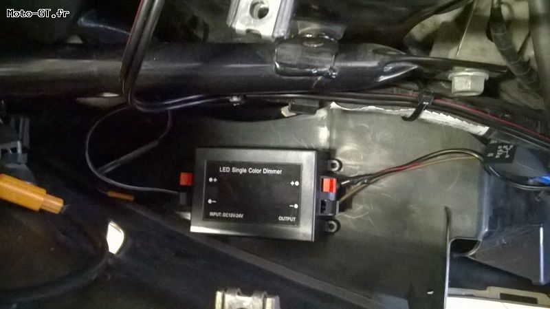

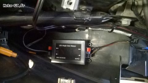

salut
le branchement feux additionnels codes/phares est installé et fonctionne :rigol:
le dimmer sous la boite gans gauche .

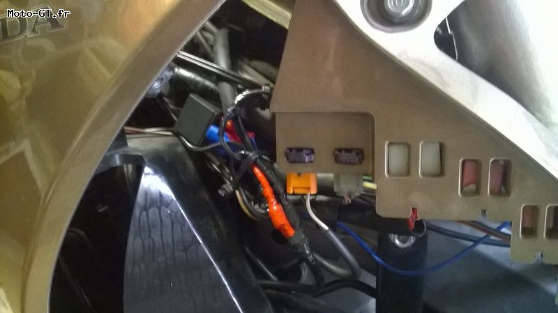

photos 2
relais 5 broche qui sert de commutateur , coté gauche près des borniers d'origine
arrivée + plein repiqué dans un des borniers .

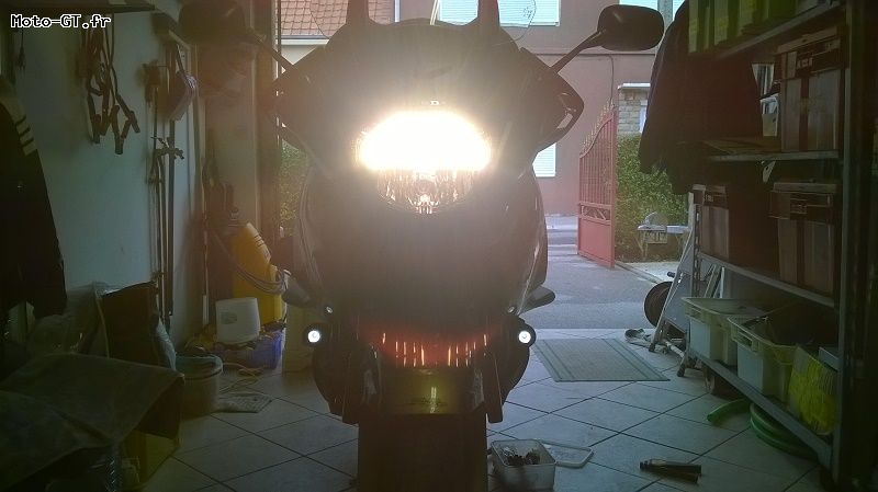

photos 3
En code, on règle l'intensité des leds souhaitéz via la télécommande. Ici j'ai vraiment baissé pour voir la différence.
