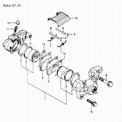

j'avais eu le même phénomène, et je l'ai résolu en effectuant la purge des freins. un des pistons ne revenait pas correctement et "léchait" le disque en permanence. Avec du liquide neuf, plus de problème

patrick30 a écrit :j'avais eu le même phénomène, et je l'ai résolu en effectuant la purge des freins. un des pistons ne revenait pas correctement et "léchait" le disque en permanence. Avec du liquide neuf, plus de problème
La purge des freins ne change rien au retour du piston, qui ne se fait que par le joint torique. Ou alors, ton liquide était si "poisseux", que le by-pass de retour au maitre cylindre était bouché, empêchant le retour de pression. C'est du pur hasard.
Je fais remplacer le fluide tous les 2 ans, et donc, à chaque fois, il y a purge.
de plus, les étriers ont été démontés et nettoyés, au début de la recherche de la cause, sans effet. :non: :non: :non:
Re: problème de freinage sur deauville 650 de 2001 freins brembo
tilt_s a écrit : La purge des freins ne change rien au retour du piston, qui ne se fait que par le joint torique. Ou alors, ton liquide était si "poisseux", que le by-pass de retour au maitre cylindre était bouché, empêchant le retour de pression. C'est du pur hasard. Je fais remplacer le fluide tous les 2 ans, et donc,...
Par experience dans un autre domaine que la moto ( flaps hydrau. pour reglage d'assiette de bateau) , je sais qu'une des causes de ''non retour'' d'un verrin hydraulique est la suivante:
Plus un piston hydrau. est amené à sortir ( dans le cas de la moto ... c'est : plus les plaquettes sont usées) ... plus une partie normalement non visible de ce piston est amenée à se salir en surface ( oxydation ....) et elle a, donc, de la difficulté à ré-entrer dans le cylindre.
Seul un démontage de l'ensemble et un nettoyage soft au touret à brosse metallique ramène le tout à son état fonctionnel primitif.
IL faut eviter de trop sortir un verrin car, même s'il reprend sa place, l'état dégradé de sa surface va fusiller le ou les joints toriques ou les lèvres du joint spi qui l'entoure.
En RESUME pour la moto: Changez de plaquettes BIEN AVANT d'entendre le bruit des rivets sur les disques !!!:rigol: :-D

salut tout le monde , je pense que schreko a raison , le problème vient souvent des etriers brembo qui sortent trop et ne reviennent plus en place correctement , en tout cas si le liquide de frein à pris l'eau cad qu'il est deja foncé , le remplacer serait un plus et ne peut faire de mal bien au contraire. Deja que l'étrier est demonté autant changer le liquide et nettoyer les pistons. quand tout coulisse bien , le freinage n'est plus aussi agressif et diminue serieusement les vibrations.

Pour "nettoyer" les pistons, du papier abrasif "fin' de carrosserie et à la place de l'eau, de l'huile fluide.
Attention aux rayures..........
Scrambler68
Message par Scrambler68 »
la course du(des) piston n'est que de quelques mm, rien a voir avec des vérins , mais il est vrai,que la poussière de plaquettes peut avoir des effets néfastes.
la valeur de déplacement du piston ne varie pas quelque soit l’épaisseur de la plaquette neuve ou usagée, c'est le liquide de frein qui compense l'usure.
