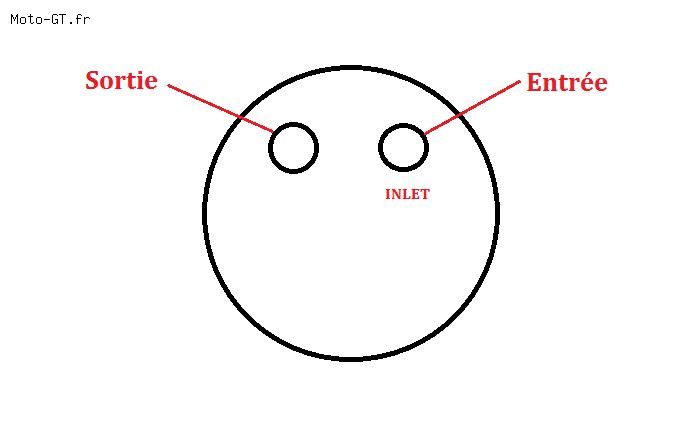

Ma premiere impression, c' est qu'ils sont inversés.
E tous cas, tu ne peux pas te tromper.
Les connections ne sont pas au centre.
Avec les connections tournées vers le haut, l' entrée de la pompe se trouve à droite et la sortie à gauche.
Normalement il devrait y avoir aussi le marquage "INLET" en dessous de l'entrée.

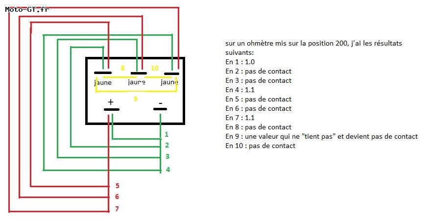

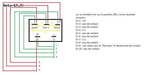

J'ai testé les fils arrivant au régulateur, à priori, pas de court jus.
Quant au régulateur, j'ai fait le plan joint. Je trouve que le fil jaune en haut à droite réagit avec bcp trop d'éléments, pas vous ?
Ce régulateur est il mort selon vous.
