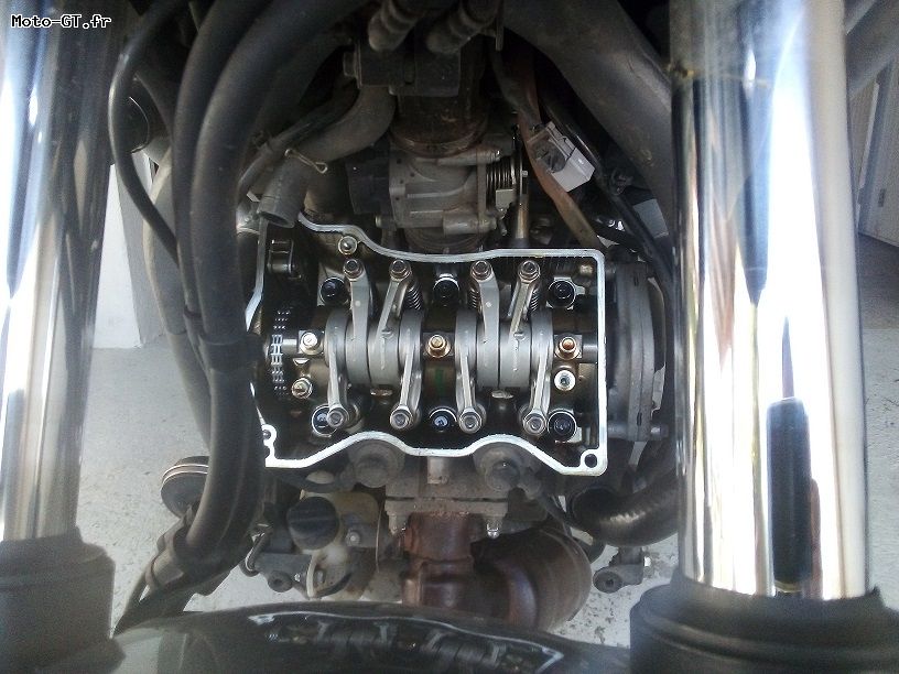

Dernières heures confinées pour la Ainecé ,comme pour les copines,
et on en profite pour faire la revision des 72000 kms .
Contrairement à celle des 48000 ,
les jeux aux soupapes ont bougé ,diminué, et sept d'entre elles avaient besoin d'un ptit réglage .
Après essai ,le moteur tourne bien rond ,et surtout démarre plus vite .
Ces derniers temps,il prenait deux secondes pour se lancer ,
ce que je mettais sur le compte de la batterie un peu faible ,et toujours d'origine !
Je suis curieux de vérifier la conso .
Ces derniers temps ,c'était devenu presque inadmissible .On frôlait les 4 litres :siffl:
