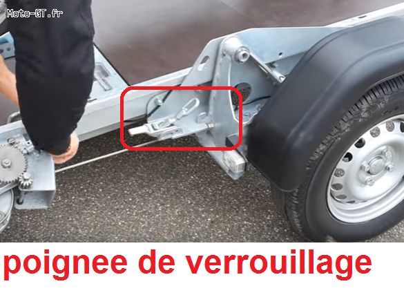

N'oublies pas un verrouillage mécanique de l'essieu tel que un axe avec goupille le système de levée tel que ton cric ici ne peut à lui seul tenir l'essieu en position de roulage
:-) Toutafé. J'estime le poids de la remorque à 100 kg max, ce sera facile à vérifier une fois terminée.
Ma Pépète pèse 220 kg, je serai donc dans les clous avec 30 kg de marge ... Ce qui me laisserait même la possibilité d'un Cébéhèf 1000 un jour, inch' Allah ! :-D
Pour le verrouillage bien entendu ; le cric ne sert qu'à la rotation de l'essieu, il est retiré et l'essieu fixé boulonné comme à l'origine lorsque je roule.

Sinon coté verrou ces poignées de fabrication allemande que j'utilise..........

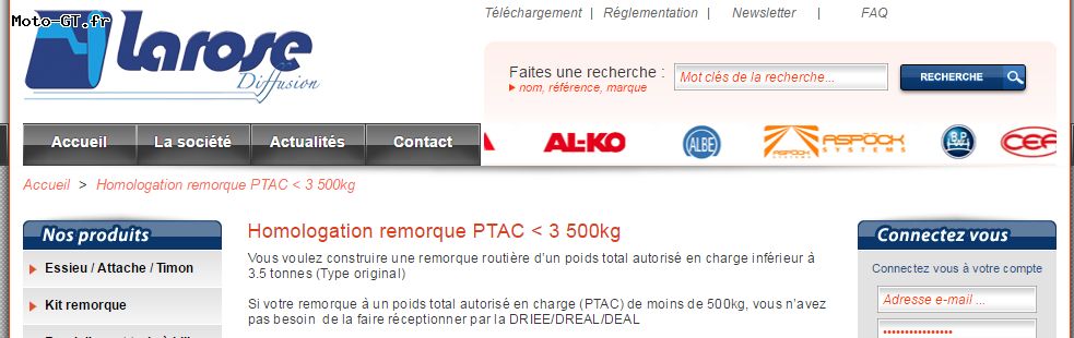

Au pire si je suis trop proche de la limite de poids, il me suffit de virer la plaque constructeur du plateau et ça devient une remorque artisanale de 499 kg sur essieu agréé 750 kg, non soumise à contrôle des Mines.
... Ce qui de mon point de vue est très discutable : alors qu'on vit dans un monde hyper réglementé jusqu'à la folie, le premier clampin venu croyant savoir faire une soudure peut en toute légalité bâcler une remorque mal foutue et aller rouler à 130 kmh sur l'autoroute !

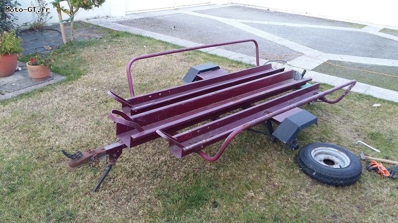

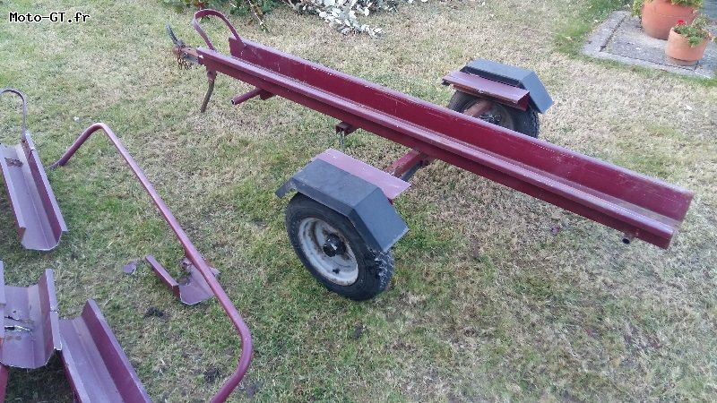

J'ai commencé aujourd'hui la transformation d'une remorque moto de récupération. Du bricolage pour l'hiver en perspective.
berichon85
Messages : 9
Re: Les remorques porte-moto(s)
Message par berichon85 »
Ce soir elle a perdu du poids

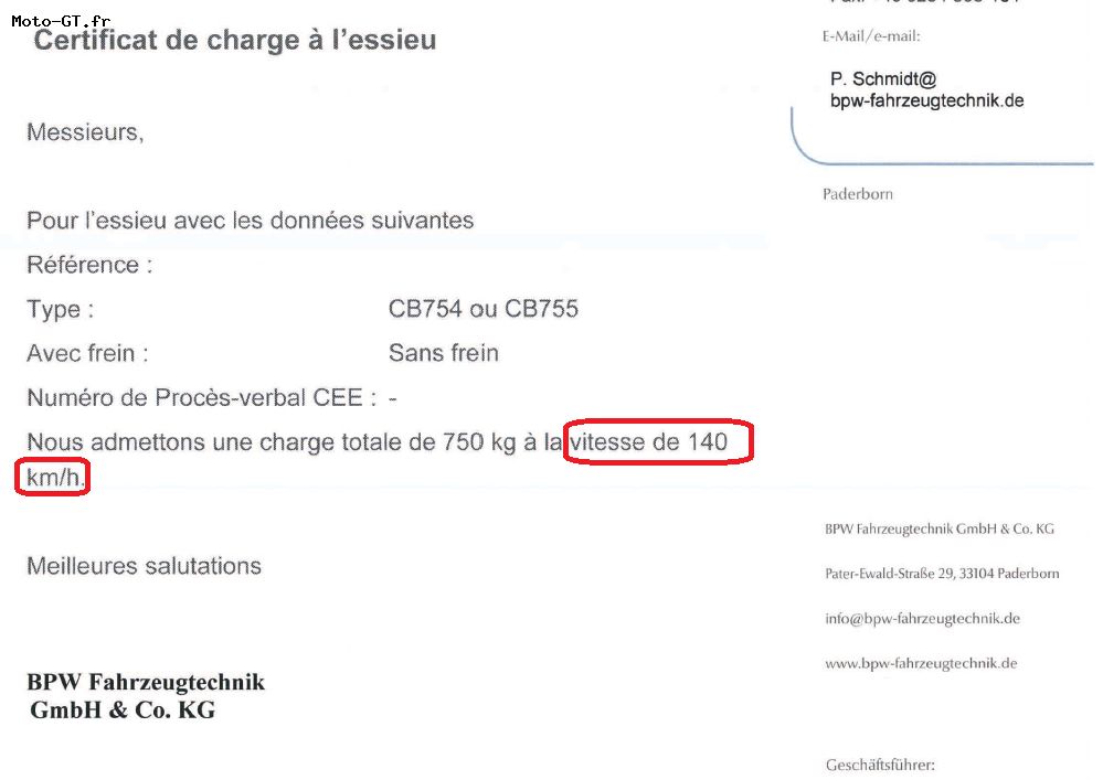

... Ce qui de mon point de vue est très discutable : alors qu'on vit dans un monde hyper réglementé jusqu'à la folie. Perso j'utilise souvent des essieux non freines de chez BPW et leur certificat d'homologation est très clair : ce n'est plus homologué à partir de 141 km/h donc si tu as un problème leur avocat prouvera que tu as roulé au-dessus des 130 autorisés en France !:rigol:

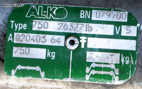

:-) Vé, j'ai aussi un petit porte moto Erdé ancien donné pour 250 kg de CU qui est équipé de roues de ... 8' !
J'ignore la vitesse autorisée pour l'essieu Al-Ko 750 kg à pneus 145x13 que je vais utiliser, 130 kmh j'imagine. Je joins la tof de sa plaque si ça te dit qque chose.
Et pour le côté procédurier des assurances je ne me fais aucune illusion hélas ; c'était un sujet de discussion sur un autre fil.
