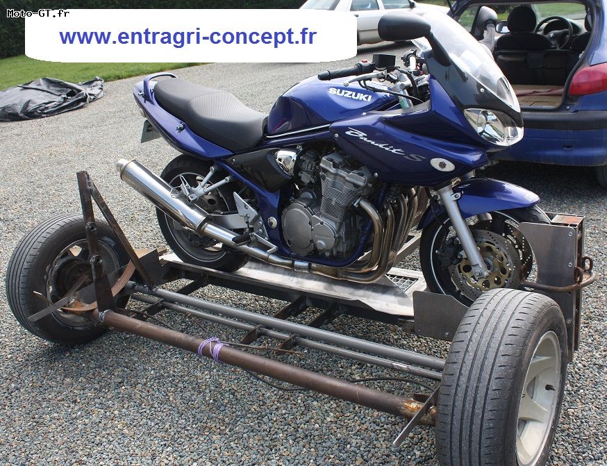

Domisyl a écrit : Ben moi j' aime bien celle là
perso, pour un Harleystiste, j'ai fait ce concept de chargement et bien sur le fait de mettre l'essieu en position de la norme française................
à nécessité un treuil de maniement car la force d'appui est trop important......
et les "bras" ont été changé en châssis avec boucliers anti gravier tout autour de la remorque

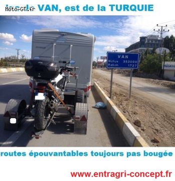

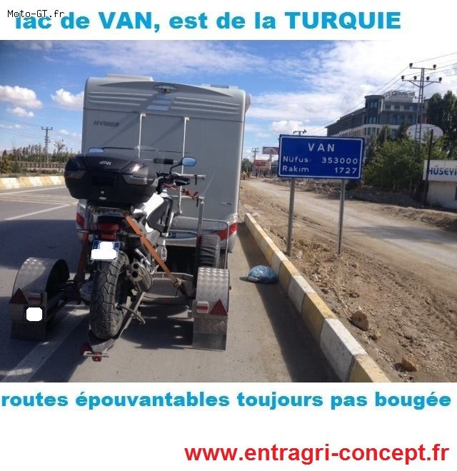

Marc11 a écrit : Merci pour la réponse JM, le coup du chariot à roulettes sur rails parallèles est aussi une des pistes que j'explore. J'ai trouvé cet sur le Coincoin (ouvrir les photos pour avoir une vue précise du bloque roue monté sur chariot à roulettes). Là c'est en travers et destiné aux C cars mais rien n'empêche de l'imaginer en longueur et...
Marc11, le concept transversal j'en ai aussi fait oublies si je peut me permettre ce conseil mon châssis à finit avec le chalumeau avec le consentement du commenditaire
à l'accélération il avait l'impression de perdre sa moto et au freinage de venir dans le cul du camping car

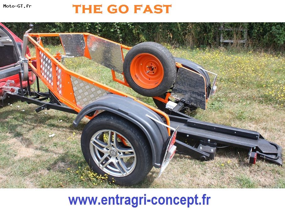

et on est revenu avec ce motard vraiment sympa à un concept plus conventionnel ......un porte moto linéaire
voila, si je peut t'apporter mon vécus des mes différentes constructions............
déjà définir le concept du chargement
les seuls points commun des remorques entragri c'est de charger seul sa moto et de la transporter SANS comprimer les suspensions afin de na pas ...................débattre du pour ou contre ......abîmer la fourche qui reste trop longtemps comprimer
je ne sais pas qui a tort ou raison:rigol:donc on opte pour ce mode de sanglage
quand à mon concept de bloque roue à roulette sur un plateau surbaissé il est en cours de fabrication .....mais que pour cet hiver je suis sur d'autre fabrication pour le moment

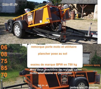

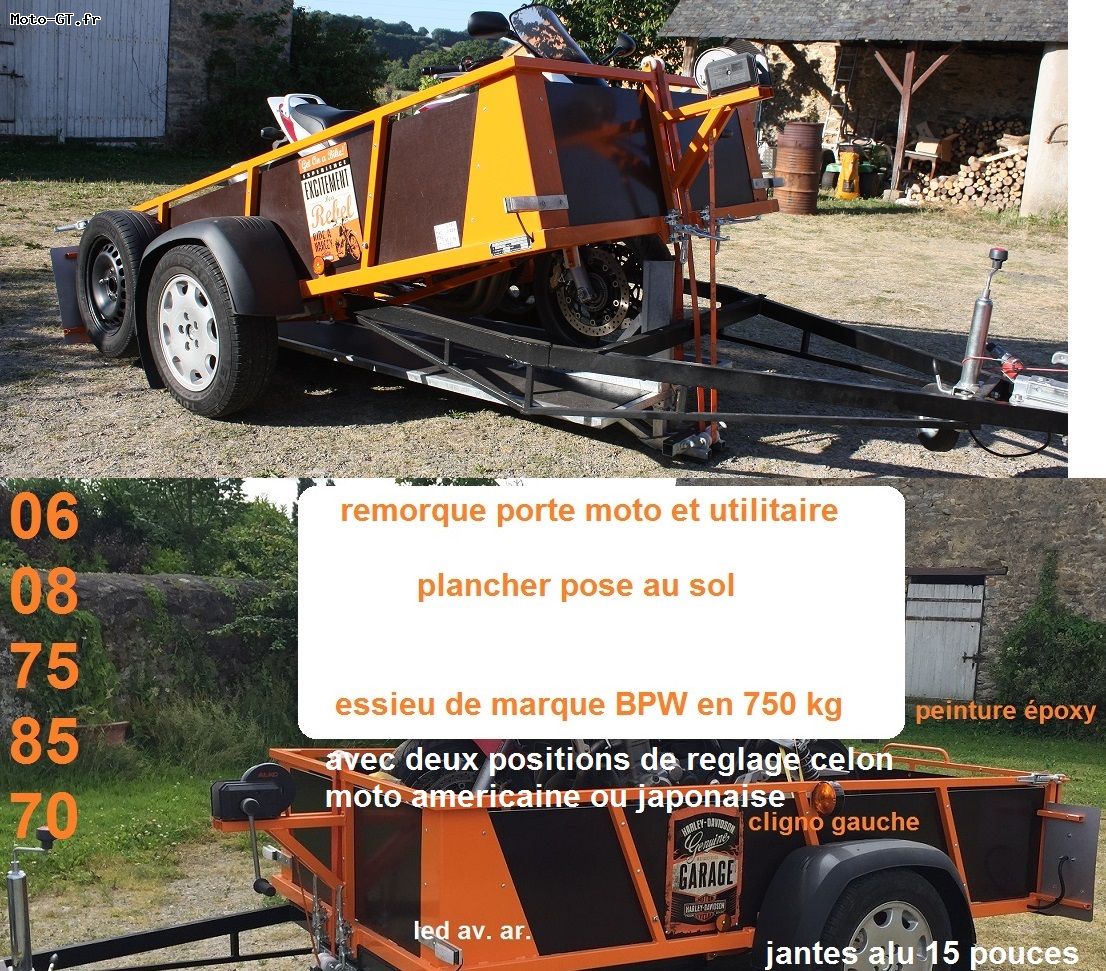

le tendance est aux remorques double emploi
remorque utilitaire et porte moto
3 constructions cette années avec le plancher qui s'abaisse au sol mais on ne peut mettre qu'une photo par message si vous êtes intéressé la room je vous les mettrais en ligne
