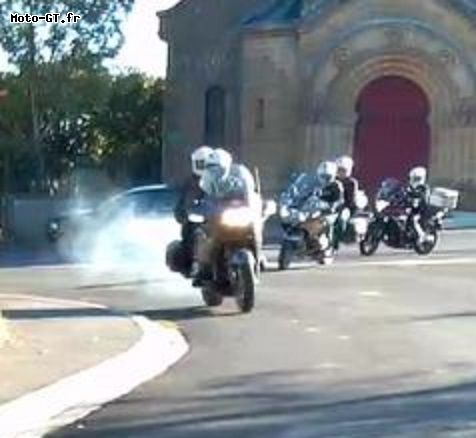

Les bougie c'est comme si j'avais coulé du goudron dessus
Tu parle de ce genre de fumé
Riketik
Re: La Pan 1300 de Jmlamoto
Message par Riketik »
Ouille ouille , si elle fume comme ça, pas la peine de démonter, sauf pour le plaisir de faire de la mécanique.
ou c'est un guide de soupape, oĂą les segments, ou bien un joint de culasse, sur une Bm, c'est assez facile Ă  changer, pas comme une Deauv.
Tu as cela sur les deux cylindres?
