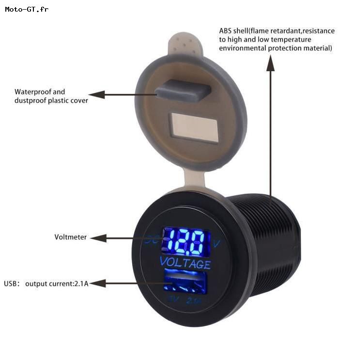

Comme l’a suggéré Oula85 et j'aime bien son installation bien "propre" :super: , d’autres alternatives existent pour les bécanes équipées d'un port alim/12v (ou non), ce sont ces prises fixe ou amovible, avec (ou sans) chargeur USB + voltmètre.
Le problème de ces modules ce sont leurs calibrages aléatoire. :-/
En photo ci-contre, voici l’exemple d'une version fixe et étanche avec fonction chargeur/voltmètre.
