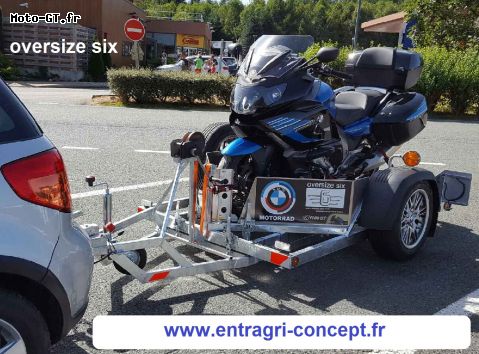

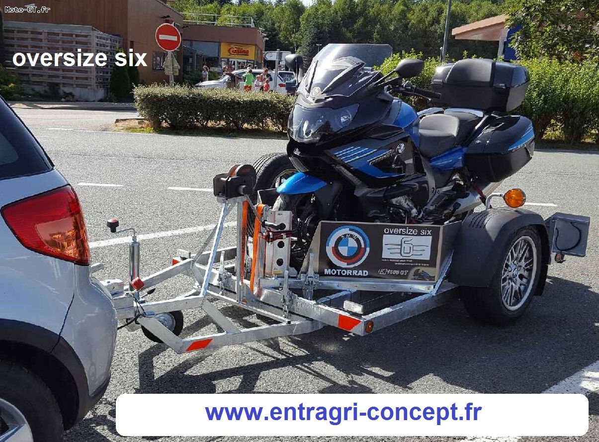

sinon le plan B commander un porte moto de chez ENTRAGRI CONCEPT !!!!:rigol:
kikou la room quoi de neuf depuis le temps je viens de recevoir une alerte de votre site et pas de soucis Marc11 si tu veux des conseils je suis prêt à t'apporter mon expérience
je joint ma dernière fabrication ......pour une BM 1600

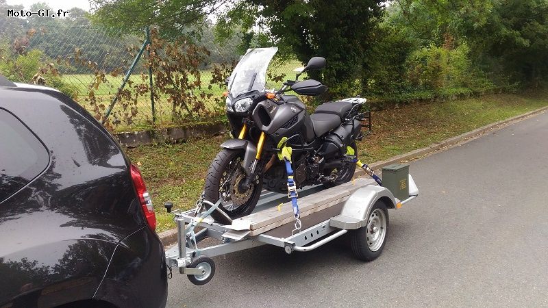

dimanche dernier un ti tour a Paris avec ma remorque pour récupérer le nouveau vélo du couz .
tites astuces ...si ça peut servir
- les sangles sont enfilées dans des gants de four coupé en bout pour protéger des frottements .
- une caisse de munitions a 3 francs 6 sous fixé sur remorque en guise de caisse étanche pour ranger toutes les sangles et autre bazar le tout fermer par cadenas .
- 2 rampes en bois un peut plus longues de la rampes de montée en sup en guise de marche pieds.

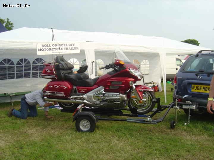

Domisyl a écrit : Ben moi j' aime bien celle là
bonjour, si je peut me permettre la room.............nos amis anglais ont pas la même législation coté remorque .................le concept roll on roll off
l'essieu est en arrière afin de pouvoir effectuer le mouvement de basculement des bras brancards, comme vous le voyez sur les photos.......................augmentant le poids sur la boule de traction lorsque une moto xxl est chargée
et nous comme vous le savez on est limité en France............
