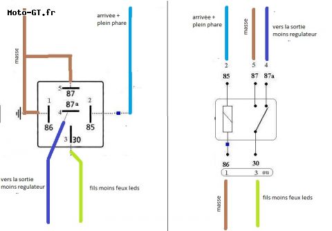

La puissances des leds = 10W chacune.

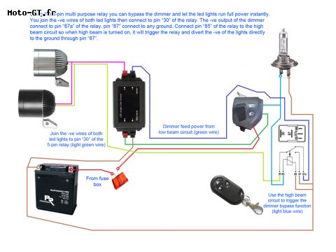

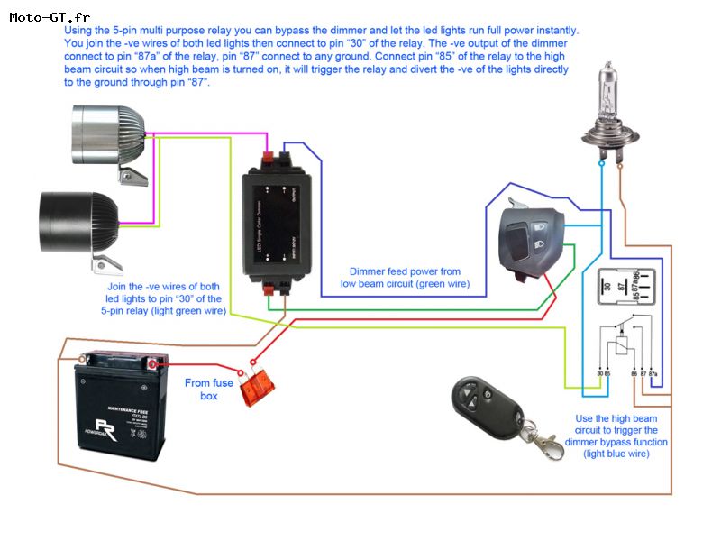

Je suis en train de bosser sur un montage réalisé, j'ai le schéma de câblage, mais il est un peu compliqué pour ma tite tétête
Photo du schéma initial, en anglais

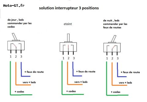

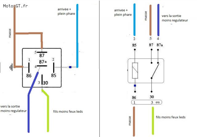

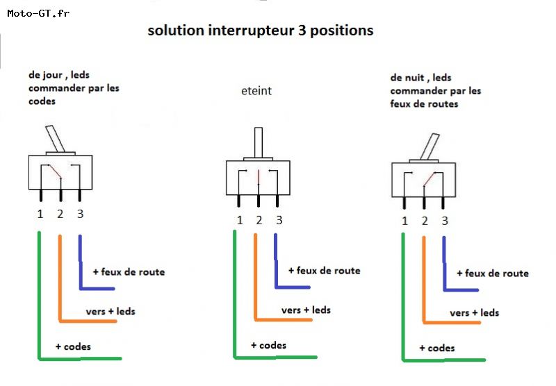

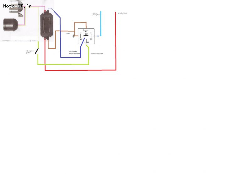

C'est possible d'avoir un croquis ? Je me débrouille un peu en électricité mais là ça se complique. Vous me parlez de résistance, j'ai buggéRiketik a écrit :Avec une résistance pour deux lampe de dix watt, il en faut une d'au moins 25w, petit radiateur
Non, non. Le code reste bien allumé. Quand je dis "trou noir" c'est la différence brutale d'éclairage.Rq3zqtb a écrit :Salut, Pour ne pas avoir de trou noir, il faut laisser le code allumé en plein phare. Mais peut-être que c'est déjà le cas sur la Deauv 700... @+
