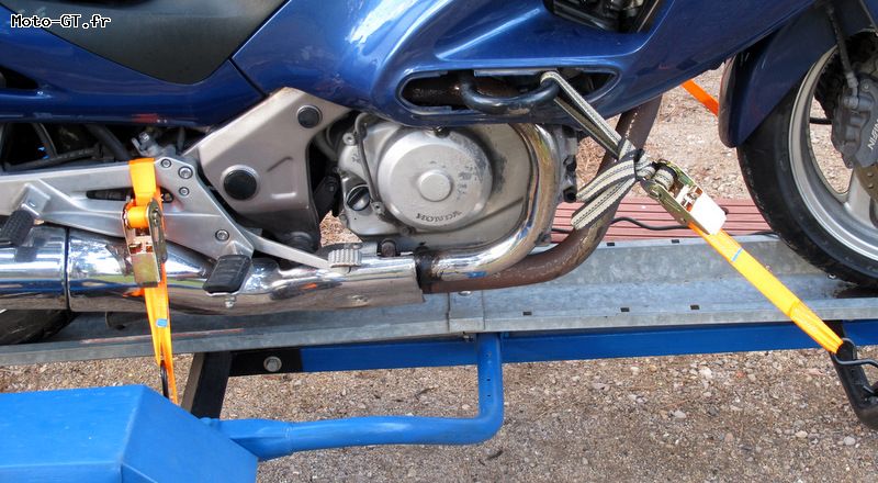

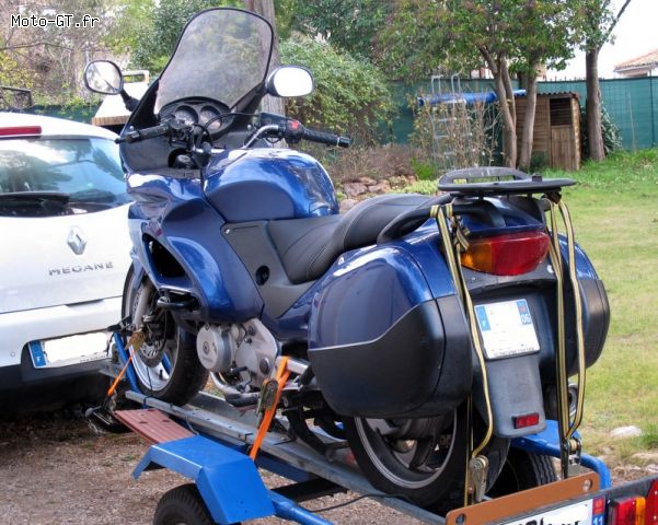

8-) Vinguiou tu fais pas dans la dentelle Roland ! T'as piqué les ridoirs du Belem ?
Sinon je la sangle aussi comme ca, avec deux sangles a cliquets en plus sur les poignées sds, je préfère comprimer aussi la suspension arrière.

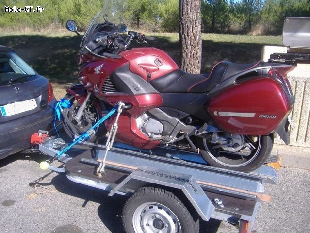

vos photos :
déjà merci pour le partage
pas de bol pour l'instant pas de vue coté échappement , pour voir comment vous avez passer votre sangle .

En voici une côté droit mais je crains que ça ne t’avance pas à grand chose, ce n'est pas tout à fait la même moto et pas du tout la même remorque.
