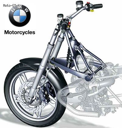

En principe sur les BM seul l'amortisseur AR est à changer, l'avant est n'est pas censé être changé du fait du telelever.
Pour l'huile de fourche j'ai donné, changement de joint spy :-)
Scrambler68
Re: BMW 1100 RT 1995 quel amortisseurs ?
Message par Scrambler68 »
lpascalon a écrit :En principe sur les BM seul l'amortisseur AR est à changer, l'avant est n'est pas censé être changé du fait du telelever. Pour l'huile de fourche j'ai donné, changement de joint spy
ça faut m'expliquer pourquoi, je comprends pas pourquoi l'amortisseur avant deviendrait inusable ?:-/:-/:-/
Daredovil
Message par Daredovil »
lpascalon je serais également intéressé par ta réponse.
Certes cet amortisseur fatigue peut être moins que celui de l'arrière du fait qu'il y ait la fourche AV qui participe à la "suspension", mais de la à penser qu'il n'est pas à changer à un moment ou un autre !!!:-/
Scrambler68
la fourche avant du système telelever n'a aucune fonction lié à la suspension, elle est juste la pour guider et fixer la roue avant. C'est un tube creux et vide avec de l'huile pour assurer la lubrification du tube plongeur. Elle a aussi un aspect rassurant pour le motard lambda qui retrouve une fourche qui ressemble à ce qu'il connait,moins déroutant que la Yam GTS avec son bras avant.

Disons que je n'ai pas approfondi, c'est mon mécano qui m'a indiqué cela.
Cette partie est un élément très important de sécurité et d'après lui BM l'a dimensionné de sorte que son changement n'est pas nécessaire fréquemment, maintenant il est surement nécessaire de le remplacer de temps en temps, mais si c'est tous les 20 ans ou 200000 forcément c'est presque jamais !
Scrambler68
a l’intérieur il y a de l'huile, une huile qui travaille, soumise à différentes contraintes variation de temperature, mécanique etc, ça m"étonnerait qu'au bout de 200 000kms ou 20 ans d'utilisation l'huile soit au meilleur de sa forme, je pense qu'au bout de 100 000 kms elle doit déjà être pas mal cramée, et tout dépend aussi de la qualité de l'huile d'origine. Les routes empruntées et le style de conduite ont aussi un impact sur la durée de vie.mais à l'usage il est pas évident de s'en rendre compte, la dégradation étant progressive on ne remarque pas grand chose.
c'est pas comme le vin, ça ne se bonifie pas avec le temps:rigol2:
