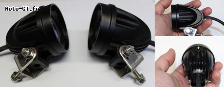

J'aimerais installer des feux à led dont voici le descriptif ainsi qu'une photo connaissez vous ce type de matériel
BikeVis 10 Watt 900 lumen 6000K couleur lentille 40mm, puissance faible, seulement 0,66 ampères par light@14.5vDC, angle réglable,IP68 étanche, imperméable à l'eau (1m de profondeur)
