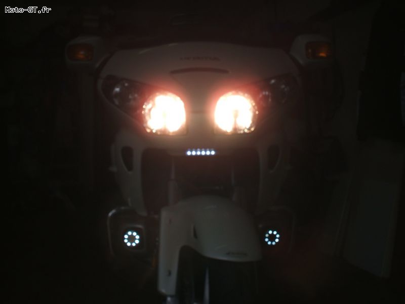

J'ai bricolé quelques leds sur ma moto.
Je les ai achetées au détail sur "BlueCars.fr".
Il existe des supports plastique pour les encastrer.
Il y a différentes couleurs et diamètres en 3 et 5 mm
Elles sont en 12 volts, les 10 à 2,63 €
les supports 0,29 à l'unité.
A ce prix là j'ai tenté le coup, et suis satisfait du résultat.
Pour moi il s'agissait de "feux de jours maison"
Photo de mon montage "maison"
Re: feu stop top case honda
Tu nous montre tes feux de jour la nuit, toi? 8-):pleur:8-)8-)
Messages : 21
Cherchez l'erreur:pleur: :pleur: :pleur:
