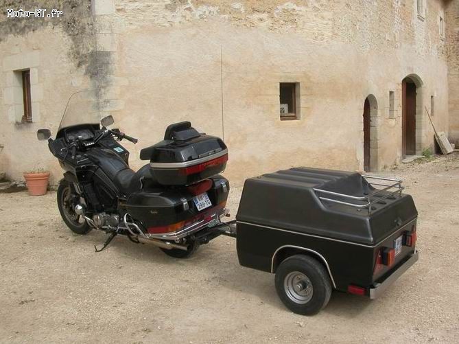

domingo
Re: Remorque 1300 Pan
Message par domingo »
Superbe, ton attelage, Claudius !
Merci, Patrick, pour toutes ces précisions.

Patrick-Lille
Inscription : 28 déc. 2010, 21:00
Message par Patrick-Lille »
voilà c'est fait commande passée début juin et le montage de la remorque wipi est fait.....
restera à finaliser la couleur.....prévoir des économies!!
[IMG]http://img35.imageshack.us/img35/447/dscf0492u.jpg[/IMG]
