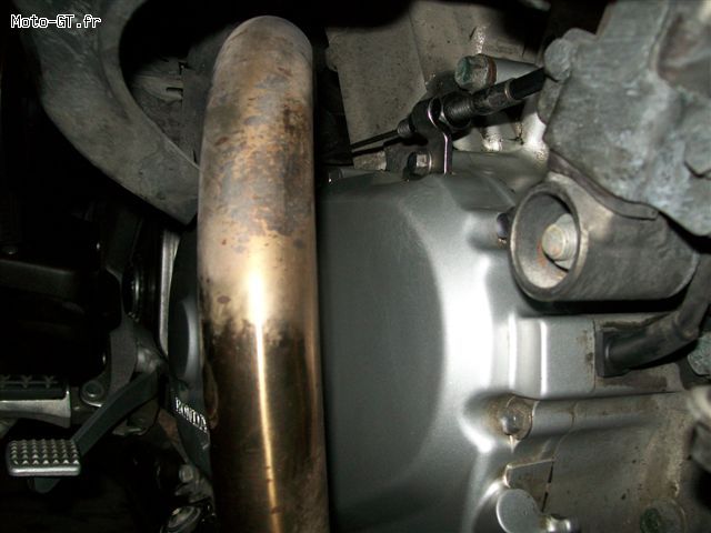

je n'ai rien vu de tel dans ma boite Ă  air :-/
Gedovil33
Re: Cambouis sur le moteur
Message par Gedovil33 »
Devil à écrit:"je n'ai rien vu de tel dans ma boite à air"
pas normal ton tuyau est bien en place?.
Gerard, 78 ans, VFR 1200X DCT
Devil
Message par Devil »
oui mais je n'ai pas vu le reniflard...
Ton reniflard a du utiliser un mouchoir jetable.:confu: :confu: :confu:
Devil
Message par Devil »
:rigol: :rigol: :rigol: :rigol:

bon après pas mal de recherches j'ai trouvé le soucis !
en fait c'est le joint de carter d'embrayage qui se bouffe, j'ai refait le joint et plus aucun problème mon moteur reste nikel :super:
