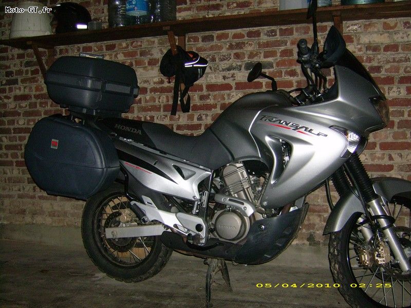

En outre elle est équipée d'un ensemble de bagagerie complet Shad. Super ! quoiqu'un peu large.

Pierre et merci de tes precieux renseignements Par contre là il fait trop froid pour moi envisager ces travaux Le garage est fermé par un rideau de fer et comme il gel en ce moment ça fait frisquet ,on verra lorsque la temperature sera plus clémente Sinon moi aussi j'ai la bagagerie compléte c'est super enfin pouvoir se ballader etlaisser vestes et casques dans les valises et pouvoir transporter facilement nos affaires!!!

Re: Transalp 650 manuel d'utilisation
Equipée comme ça, c'est une vraie GT.:oui: :oui:

Hé oui superpe moto !!!Trés polyvalante.Seul bémol sa hauteur de selle pour moi qui mesure 1m 74:confu: mais bon c'est juste à l'arrêt apres c'est que du bonheur sauf de ce temps: :coucou:
