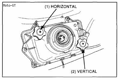

Christian31 a écrit :Outre La possibilité d'un réglage vertical du phare celle d'un réglage transversal (gauche/droite) existe-t-elle sur la Deauville 650...?
Mais évidemment que ça existe........
Le bouton à droite en bas est pour le réglage vertical et le bouton à gauche en haut est pour le réglage horizontal.
Faut des petites mains de japonais, mais avec les @§!#&#@!!!.....nécessaires on y arrive.

Message par Christian31 »
:super:Merci Simba...!
Effectivement il existe :confu:....
J'avoue n'avoir jamais pensé à aller "palper" dans ce coin!:wacko:
Il va falloir la jouer serré pour faire le réglage:clindoeil:
Re: ampoules
J'ai pourtant remplacé mon tête de fourche il y a un peu plus d'un an, et j'avais oublié.:confu: :confu: :confu: :confu: :confu: Merci Simba.

SIMBA a écrit :Le bouton à droite en bas est pour le réglage vertical et le bouton à gauche en haut est pour le réglage horizontal.
C'est pas gagné...!:pleur:
La molette semble tourner dans le vide...:non2: :-(
Autant une légère rotation de la molette du réglage vertical (1/4 de tour) donne un résultat visible, autant plusieurs tours (j'ai tourné la molette jusqu'au bout dans les deux sens) n'apporte aucune modification de la direction du faisceau lumineux...!
J'en suis Ă  me demander si je ne vais pas tomber le tĂŞte de fourche...!:-/
