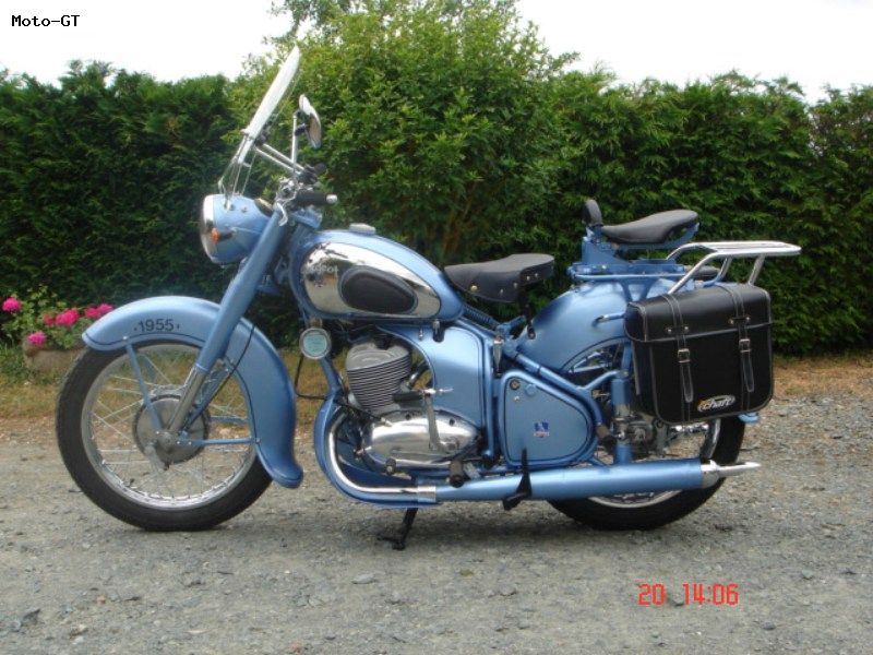

c'était pourtant une belle moto a peut de chose près comme celle de la photo

Belle Peugeot, vestige des dernières productions Françaises? Cocorico.

hippo34, si j'étais toi, je m'e trouverais une comme ça à rénover, rien que pour le plaisir !!!

tilt s en parlant de vestige a quoi pense tu ?:-/:-/:siffl:
a rénover pour quoi pas. Pour la démarrer, je ne sais pas si j'aurais la souplesse de mes 20 ans. Bien des chevilles d'an temps en ont garder un un souvenir douloureux.
Quand au confort, sorti des ressorts de la selle...
