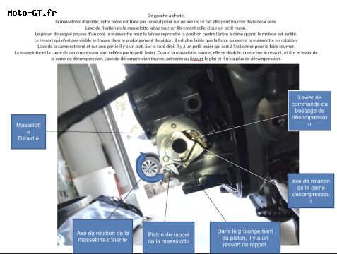

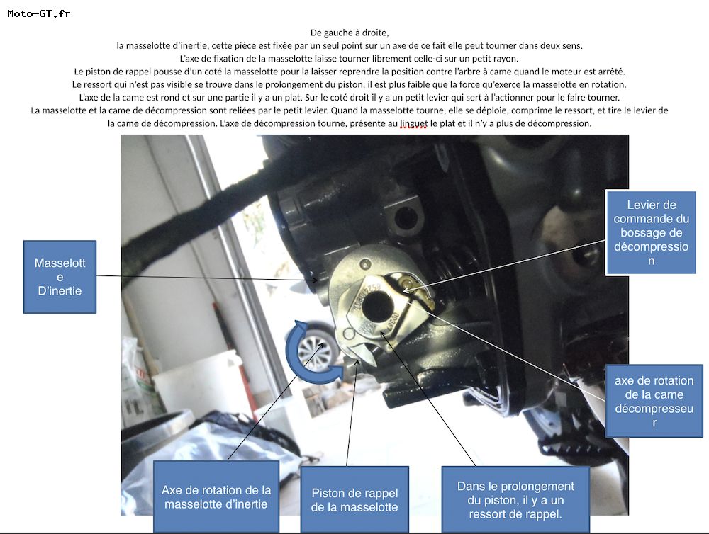

les BMW RT1200 LC (et 1250 LC ?) possèdent un "décompresseur" qui ouvre temporairement une soupape (je ne sais pas laquelle) qui permet lors de la mise en route du moteur de soulager la batterie au démarrage. Ce système doit sûrement prolonger la vie de la batterie. [/quote]:non: :non:
ça c'est ce que prétend mr BM ,en réalité cela leur a permis de mettre une batterie sous dimensionnée .... C' est un décompresseur automatique centrifuge à rappel hydraulique
un nom bien pompeux pour un truc pas si compliqué :

Tu crois, le système doit coûter plus cher que la différence de prix des batteries ?
J'avais ça sur ma GS ????? Damned. Pas si compliqué, pas si compliqué, j' ai rien pigé au fonctionnement.:pleur: :pleur: :pleur: :pleur:
C'est bien du BMW. Pourquoi faire simple, quand on peut faire compliqué. :siffl: :siffl:
