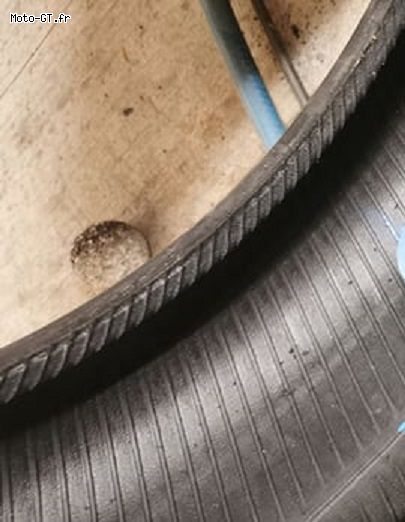

Oui, mais aussi une volonté des fabricants. Parce qu'en 1988 quand j'ai acheté ma 205 Pigeot, les pneus tubleess pouvais accepter des chambres à air, rapidement les fabricants ont ajouté des grosses stries à l' intérieur des pneus qui détruisais très vite les chambres à air, d'où la dangerosité.

Les pneus tubeless ne peuvent plus recevoir de chambre à cause des stries à l'intérieur (voir photo) comme je l'ai dit plus haut.
Les pneus à chambre sont privilégiés pour le tout-terrain parce qu'un pneu entaillé par un silex se répare facilement avec une chambre, le tubeless lui est foutu.
Bien sûr, on peut y mettre une chambre pour se dépanner, mais ça doit être provisoire.
