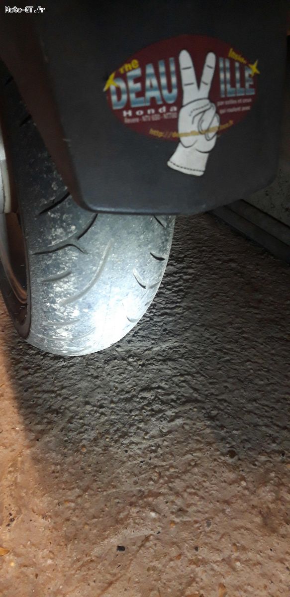

:coucou: Alain. Comme ton pneu est rincé, tu aurais pu demander le changement de l'ampoule en même temps qu'ils démonteraient la roue pour changer le pneu. 8-):-p:-p
Re: Changer les ampoules sur la 700
Ah, Jm, quelque fois l’œil affuté du mécano peut le tromper : mon pneu n'est pas usé, il s'agit du flash de la photo qui a écrasé un peu les reliefs. Voici le même pneu avec un autre éclairage.
PS: tu me diras si tu as connu mon autocollant présent sur mon garde-boue :-D
Si l’œil est affuté c'est le mécano qui n'est pas futé :rigol:.
J'ai déjà vu cet autocollant mais pas sur ta Deauville, trop jeune sur Moto-gt. :tutute:

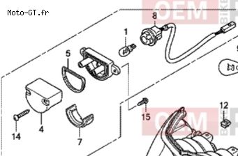

Hello alain 69, je viens de passer le Contrôle Technique (60 € chez Autosur) pour ma Deauville 700 ABS de 2007.
Résultat conforme :cool: .
- Plaquettes de frein arrière à surveiller, mais comme j'ai encore de la marge, ça attendra le prochain pneu.
- Sinon ampoule de plaque d'immatriculation grillée :pleur: (heureusement défaut mineur non soumis à contre-visite), mais c'est à faire.
Première question, qu'est ce que c'est comme type d'ampoule ?
Sinon je veux bien tous les conseils possibles de ta part pour le faire moi-mĂŞme :help: .
Avec tous mes remerciements possibles.
Hello Charlie, concernant l'ampoule de plaque :
-le type de l'ampoule : comme j'en avais plusieurs types en stock je n'ai pas de souvenir quel est le type d’ampoule concernée :pleur:
-à l'intérieur des valises, dévisser les vis qui fixe la bavette de plastique AR.
-pour son accès : je m'y suis pris en 3 fois, car il faut déposer le plastique gris de la bavette qui possède l'emplacement de l’ampoule. J'ai fait très attention pour déclipser cette plaque à droite et à gauche (des zones en plastique noire) en espérant de ne pas la casser.
-le remontage est plus facile mais rock and roll quand mĂŞme
A moins qu'il y ai un autre moyen de démontage/remontage ....

Bulb 12v 5w
En zoomant l'image c'est un culot plat en verre avec les 2 fils repliés
On trouve cela chez tous les accessoiristes auto

Démontage ce matin, 3 vis (1) Bolt A côté droit et 3 vis (1) Bolt A côté gauche, le garde boue est venu sans difficulté.
Ampoules trouvées, (Bosch:siffl: made in Thaïland vendues par 2) 6.30 € le blister en grande surface, (ça doit inclure le coût du voyage).
Remontage cet après midi, il est aussi expliqué dans le manuel du propriétaire ainsi que sur cette page de dévisser les vis (2), Bolt B, ce qui s'est avéré totalement impossible à droite comme à gauche.
Quant Ă  la vis (3), elle n'existe pas :confu :.
Pour le remontage, il a donc franchement fallu forcer (pour écarter les valises) et insérer les clips du garde boue entre les deux.
