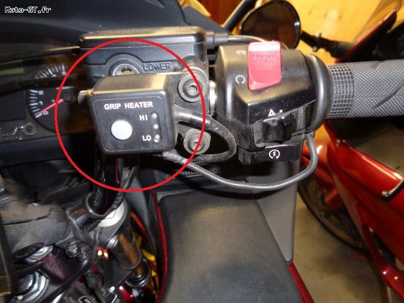

Sébastien75 a écrit :Donc cette led de poignée chauffante devrait clignoter si par exemple je suis à 10 volts. En donnant un coup de démarreur je devrais le sentir aussi. Mais ça ne me dit toujours pas, si lorsque je suis au ralenti dans mon garage la batterie charge.
Sebastien, l' indication LED dont je parlais est la version antérieure (voir photo.)
Le LED low va clignoter une fois que la tension descend en dessous des 12-12,5V.
Il clignote aussi avant de démarrer (dû au feu de croisière qui tire la tension en-dessous des 12,5V avant le démarrage).
Pour les poignées dernière version honda, je ne saurais pas te le dire.
